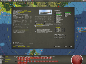

    non volendo aprire un 3d apposito uso questo...
    Allora tutti voi sapete che io di produzione ci capisco poco... non mi piace, non mi appassiona... io voglio combattere:D
    nonostante ciò mi cimento nel curare, nel limite delle mia capacità, l'industria e la produzione... ora pero succede questo ad Herbi..
    ovvero ho 180 HI per i Nate e nessuno per oscar betty e dinah...
    perché?
  18. blizzard
    Perché le altre fabbriche devi ancora costruirle (sono a zero elementi riparati).
    Se non metti piú di 10.000 supplies non iniziano nemmeno la riparazione.
