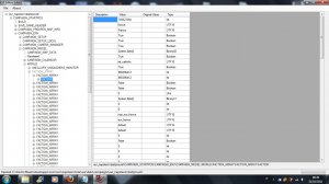

    6. Selezionare FACTION_ARRAY/FACTION della nazione in questione. Vedrete una schermata del genere.
    La capitale è definita dai valori nell'11a e 12a riga dall'alto. Il valore che troverete è quello della provincia "Gubernaya di Mosca" (cioè Mosca).
    7. Cambiare questo valore con 865638428 (provincia "Ingria") nel file preso da eur_napoleon e con 861527788 nel file di mp_eur_napoleon. N.B.: non so se i numeri sono gli stessi in tutte le versioni del gioco, se non funzionano cercate il numero giusto in CAMPAIGN_STARTPOS/CAMPAIGN_ENV/CAMPAIGN_MODEL/WORLD/REGION_MANAGER/REGIONS_ARRAY/REGIONS_ARRAY/REGION e provatele tutte finchè non trovate il numero della provincia "Ingria").
