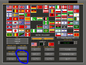

    Nella tua procedura di edit,in alto a destra c'e' la bandiera che simboleggia la nazione,basti cliccarci sopra e la puoi cambiare.
    Una volta cambiata pero' non so cosa succeda....:cautious:
    A questo punto sono curioso di sapere come si fa esattamente,se qualcuno ha suggerimenti....
