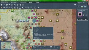

    Sia col mouseover che cliccandoci sopra ti dice che si sta ritirando. Inoltre puoi fare come fo io che le coloro di nero.

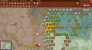

    Supporto all'attacco e alla difesa anche da hex non adiacenti esiste già in WITE (in WITW l'hanno migliorato, forse un po' troppo). Detto in modo super generico, le divisioni in reserve si possono aggiungere ad attacchi/difese posto abbiano sufficienti punti movimento. Dipende anche dalla catena di comando e dalla qualità della stessa (initiative del leader è cruciale in questo frangente).
    Le unità più piccole (p.ex. brigate) si attivano più facilmente di quelle grosse (p.ex. corpi tank). Più facile attivare in difesa che in attacco, pare.
    Divisioni in hex adiacenti possono contribuire agli assalti. Qui ad esempio è prevedibile una pessima giornata per i ragazzi della 253ma Divisione di Fanteria tedesca a difesa di Kovel che stanno per essere attaccati dalle truppe listate nella colonna a destra da tre hex distinti (truppe col bordo fucsia in mappa): assalto a kovel.png
    Qui vedi che si attivano le divisioni panzer in reserve del tedesco, distanti anche 50 miglia da Kovel (le due unità col bordo rosso):
    E qui il risultato con la "R" a mostrare che sono truppe di riserva che sono intervenute:

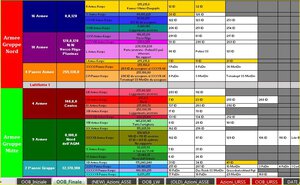

    On a side note, pare che in WITE-2 implementeranno la regina di tutte le modifiche per il sottoscritto, cioè il gradiente dei colori da assegnare alle unità presente già in WITW.
    Quindi non ci sarà più da impazzire con le varie combinazioni RGB e fare schemi tipo questo:
    Inoltre sarà anche presente di default il nome in tutti i villaggi in mappa, senza quindi doversi scaricare la mappa modificata dagli user coi nomi dei vari villaggi (i puntini neri).
