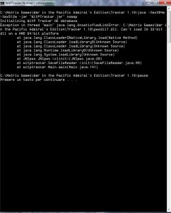

    Come al solito Java crea problemi...
    Ho caricato le ultime versioni di Java ma secondo voi quale va caricata?

    Io proprio ieri ho scaricato ed istallato questa versione di java JavaSetup8u131 e non ho avuto nessun problema con il Tracker 1.10
  3. bacca
    Sul sito del tracker c'è la guida per le installazioni di java separate.

    Con JAVA Jre1.8.0_144 ora funzia :D:rolleyes::love:

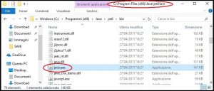

    Cosa, il Tracker? Funziona anche con Win10, utilizzo addirittura il vecchio java6 senza problemi (è necessario ovviamente indirizzare correttamente l'eseguibile del tracker alla directory di java, come sempre del resto).

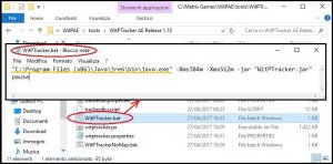

  8. cohimbra
    E' necessario scovare il file java.exe sul proprio pc (anche con la funzione cerca se necessario).
    Dopodichè va indirizzato correttamente l'eseguibile del tracker (WitPTracker.bat), cliccandoci col tasto dx del mouse e selezionando modifica.
