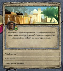

    Ecco un esempio di evento in cui il testo viene visualizzato per intero. Qui il testo è molto corto e ci "rientra" tutto nel campo:

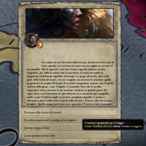

    Fin qui tutto bene, ma il problema nasce quando il testo dell'evento è più lungo. Qui un altro esempio di un evento in cui il testo viene inspiegabilmente tagliato:
    Come posso fare? Non ditemi di accorciare i testi perché 1) si perderebbe completamente il senso degli eventi, che sono molto narrativi e 2) perché in CK2 esistono, come ben sapete, eventi con testi chilometrici, come quelli sulle Crociate. Notate anche quei bordi azzurri che non dovrebbero esserci.
