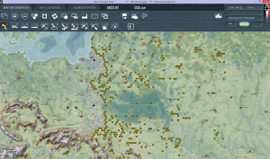

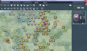

    Questa è una semplicissima guida promozionale:D per i NON GIOCATORI di WitE (o WitW), per incentivarli ad entrare in questo magnifico mondo :) , illustrando, in modo semplicissimo, gli elementi e le meccaniche principali.
    Supponiamo di voler fare la grande Campagna 1941-45 e quindi iniziare dal primo turno, il mitico 22-06-41, la start date di "Barbarossa".
    Il fronte, al minimo livello di zoom è così rappresentato (vista parziale della mappa, facilmente navigabile con il mouse) e trascurate tranquillamente per il momento i tre menù superiori :
    in grigio e nero la disposizione storica di TUTTE le grandi unità (terrestri ed aeree) tedesche; in khaki di quelle russe.

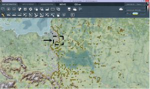

    andiamo ora a zoomare e a guardare cosa c'è nel riquadro evidenziato dalla freccia (e clicchiamo su una unità tedesca a caso) :
    ora si vedono rappresentate (con la simbologia NATO tipica dei wargames) le varie unità (divisioni, brigate, reggimenti, basi aerre con i loro stormi) tedesche e russe. Quella selezionata, evidenziata in rosso, compare nel riquadro a destra, con la sua icona ed altre informazioni : è la 12 PzD, parte del LVII Panzer Korps (e quelle evidenziate in giallo sono le altre unità del suo Corpo di appartenenza). Di fronte ha una brigata "da fortezza" sovietica.

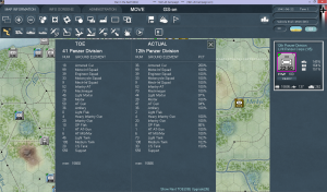

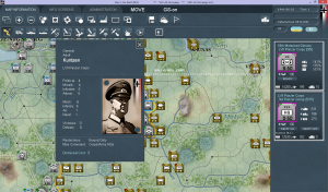

    Cliccando sul nome del comandante, esce la finestra con la sua scheda personale.

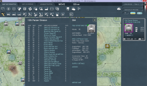

    Ma torniamo alla 12.PzD. Da cosa è composta ? Cliccando con il tasto destro sulla sua icona ottengo i dati relativi alla composizione (il cosiddetto TOE : la tavola dell'organizzazione e degli equipaggiamenti) teorica ed effettiva
    La 12.PzD, il 22 giugno 1941, prevedeva 15686 uomini, 137 cannoni e 262 mezzi corazzati (AFV) di tutti i tipi, tra i quali, ad esempio, 108 carri medi (colonna a destra) contro uno standard (da regolamento) di 105 (colonna a sinistra) : aveva una dotazione abbondante (cosa comune in genere a molti tipi di equipaggiamento, come si nota dalle % esposte a destra).
    Ma quelle elencate sono solo le "categorie" di squadre e mezzi previsti. Quali erano quelli effettivamente impiegati ?

    Ed ecco comparire la struttura effettiva, con i nomi dei sistemi usati a quella data.
    I 108 carri medi sono in realtà 82 Panzer 38(t) e 26 Panzer 30(t)E. Sarebbero previsti anche, da tabella standard, dei Panzer IIIH, più moderni, che arriveranno in un prossimo futuro come rimpiazzi. Dato che siamo al turno zero, attualmente tutti i mezzi sono "ready" e nessuno è "dam" (danneggiato). Ma ci sono anche 99 squadre di fanteria motorizzata, 39 di pionieri, mortai, cannoni, Flak, autoblindo, semicingolati, carri leggeri e carri di supporto (i Pz.IVE)
    A destra la situazione dei rifornimenti : 240 "unità" di razioni (contro 165 richieste), 530 di carburante (necessarie 322), 930 di munizioni (613) e 559 squadre di supporto logistico e tecnico (richieste = 679).

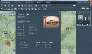

    Vogliamo vedere le caratteristiche dei Pz IIIH che prossimamente arriveranno alla divisione ? Clicchiamo sul nome e apriamo la finestra
    ed eccolo il nostro PzIIIH, con tutti i suoi dati caratteristici, ben noti ai giocatori di SPWW2 :
    equipaggio, velocità, dimensione, corazzatura, affidabilità, consumo di carburante e munizioni, costo (di costruzione) e, ovviamente, il suo armamento : un cannone da 50mm e due MG 34. Accuratezza, rateo di fuoco effettivo, munizioni (ma anche le caratteristiche di quelle munizioni, HE, HEAT, HVAP, range, con i dati di penetrazione, in mm di corazzatura).
    Inoltre c'è la data prevista per il suo upgrade e i dati delle fabbriche relative.

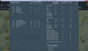

    Beh, abbiamo conosciuto per sommi capi la 12.PzD. Vediamola all'opera.

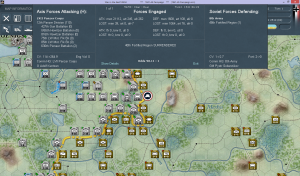

    Scateniamo (con un semplice clic) il primo attacco, all'alba del 22 giugno :
    La 12.PzD, con il supporto di alcuni battaglioni di artiglieria, pionieri e Flak, distaccati (automaticamente) dal Corpo d'Armata (dati a sinistra), attacca le posizioni della 48a Regione Fortificata di frontiera, sovietica.
    Il combattimento può essere visualizzato nei singoli dettagli, mezzo contro mezzo, ma se la cosa annoia, si può ottenere in un secondo il risultato finale : i russi si arrendono; 1064 uomini e 64 cannoni persi, contro solo 39 uomini e 7 AFV per i tedeschi.
    Ma andiamo al dettaglio di queste perdite, con un clic :
    le perdite effettive (permanenti - morti e feriti non recuperabili, mezzi distrutti) tedesche sono di soli 19 uomini e 2 carri, un Pz.38(t) ed un Pz.IVE. Gli altri 5 mezzi sono evidentemente riparabili.
    Per i russi 15 morti, 12 feriti gravi, e ben 998 uomini che si sono arresi; 75 cannoni e 32 veicoli distrutti. Il panico dell'attacco a sorpresa, all'alba del 22 giugno, ha avuto effetti devastanti sul morale dei poveri Ivan, che con le loro uniforme sgualcite vengono avviati verso le retrovie germaniche e gli Stalag.

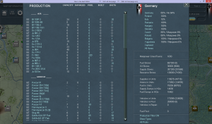

    b) la produzione, che riassume i dati relativi all'output delle fabbriche, per ogni nazione.
    Per ogni modello c'è la capacità di produzione settimanale (dato abbastanza storico, e dinamico !) , i mezzi in riparazione, quelli nel pool (deposito), quelli costruiti e le unità che li hanno in servizio (cliccando, si va su una finestra che le elenca !)
    A destra tutti i dati sintetici del sistema produttivo e logistico (automatico).

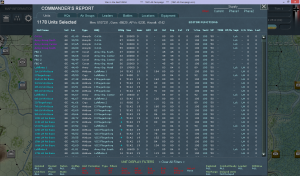

    c) il CR, Commander Report, uno strumento fondamentale, simile nelle funzioni al mitico "tracker" di WitP-AE, ma in questo caso interno al sistema.
    Si possono visualizzare (e sortare, selezionare) tutte le unità dell'OOB, gli HQs, gli Stormi aerei, i Leaders, vedere l'elenco delle battaglie (e risultati relativi) del turno precedente e infine consultare il database delle armi (equipment)
