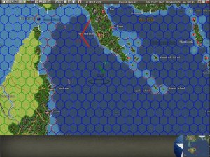

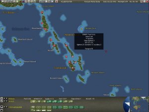

    Ho inoltre fatto partire verso Townsville da Noumea altre due TF x i bombardamenti di Milne Bay e ancora P.M. insieme ad alcune CV, settato i B24 a Cooktown di colpire P.M.
    I B24 e 17 li lascio a terra, come vedete sono a ranghi decisamente incompleti (oltre a quelli dell'allegato ce ne sono 16 in riparazione a Noumea).
    La novità di giornata è la comparsa di 2 TF con CVL a Est di Lunga, ho attivato tutti gli aerei in zona, cos'avrà intenzione di fare? Rifornimenti x le sue truppe alle Salomone? Coprire un bombardamento navale a Lunga?

  9. Clemenza
    Clemenza
    11 Febbraio 2006
    870
    Potenza Picena
    +90
    Capisco la paura ma non hai altra scelta, se non ti fai sotto con le CVE come fai a proteggere i trasporti carichi? E la CV1 che ha aerei d'attacco devi usarla per impedirgli di risalire verso il golfo di Guinea.
    Non penserei a Milne per concentrare tutto il disponibile su PM,che è quello che conta.
    La caccia imbarcata deve fare un grosso lavoro di copertura.
  10. supertramp
    2.568
    +386
    Che cavolo, le due TF a Est di Lunga si sono rivelato, erano da bombardamento

    Se qualcuno mi spiega perchè i miei aerei a Lunga non si son neanche degnati di attaccarli mi farebbe un piacere.
    Mentre per il bombardamento di P.M. la scorta non si fa vedere, alè!

    Ci provo: la mattina l'areoporto era messo male e le squadriglie non hanno passato il test per alzarsi in volo. Nel pomeriggio la TF nemica era fuori raggio d'azione dei Dauntless e Avenger.
  12. supertramp
    2.568
    +386
    Quello ok, intendevo il turno precedente, quello di cui ho postato l'immagine dove si vedono le 2 TF a Est di Lunga. Avevo Dauntless con raggio 8 e Beaufighter di scorta.
  13. roccia75
    roccia75
    12 Luglio 2007
    3.166
    Piacenza
    +253
    Probabilmente le TF sono state avvistate dalla Recon di Tulagi nel pomeriggio, e in quel momento su Lunga il test per far decollare gli aerei da Lunga è fallito per n motivi. Come sei messo a Lunga a supplies e supporto aereo a terra? I capi squadriglia sono "aggressive"? I piloti che media di fatica avevano il turno precedente? :humm:
  14. supertramp
    2.568
    +386
    Supply ne avevo circa il triplo, supporto era circa 90/110, fatica tra il 6 e il 9.
    Capi squadriglio non so, verificherò.
