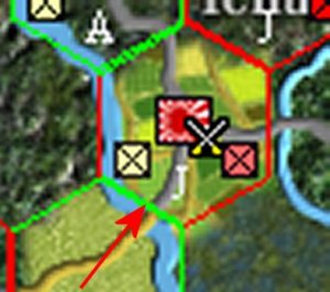

    Dubbio sulla mia partita con Gamma, la situazione è questa:
    a Ichang (base proprietà jap) sono entrato da NW e da S, con quest'ultimo attraversamento che ha causato un mio shock attack, che non ha sconfitto il nemico, la base è sempre sua; se io resto nella base senza sloggiare il nemico, e nei prossimi turni le sue truppe salgono da Sud, quindi attraverso un lato in mio possesso superando il fiume, scatta uno shock attack giapponese??

    In immagine il dettaglio della zona, la freccia rossa indica la direzione di salita delle forze nemiche.

    E' davvero un caso molto complesso che non mi é mai capitato.
    Sul forum matrix ho trovato alcuni riferimenti, in particolare guardate il post #8 di Michaelm;
    http://www.matrixgames.com/forums/tm.asp?m=3587237&mpage=1&key=River,Shock,attack&#3587237
    Da quanto ho capito non dovrebbe esserci lo shock attack perché hex di arrivo e partenza appartengono allo stesso giocatore. Nel tuo caso sarebbero infatti entrambi giapponesi.
    Ditemi cos'avete capito voi?
    PS
    Qui il testo di Michaelm:
    1. Both sides of the hex were not controlled by Japanese as shown in image - there is a green/red color to the hex-side between them along the river.
    2. Nor are both hexes Japanese controlled. Thus it is treated as a contested move.
    3. Shockattack is made if
    a) the total attacking AV is less than 1/3 of the total defending AV at the start of the move - for this move attacker AV was 2326, and total defender AV was 3795, so this did not apply. [Beachhead rule]
    b) hex-side moving into is enemy controlled - which it is from image.

    L'immagine di Michaelm è simile alla mia situazione, però in quel caso la base è alleata, quindi ancora peggio diciamo. Da quel che mi è sembrato di capire sono più per il NO shock.
    The unit moving from the east hex across the river wont cause a shockattack as both hex-sides of the river between them is J controlled.

    Aggiornamento sulla questione. Le unità corazzate nemiche sono salite da sud, attraversando una linea rossa-verde (per intenderci da un hex completamente jap a un hex jap ma con quel lato alleato), e lo shock è scattato lo stesso.
    Mi farò dare conferma da gamma, ma direi che l'attacco sia stato automatico.
