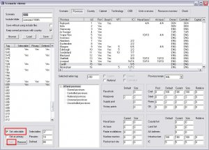

    4. Aprire l'Editor, selezionare Scenarios e in Scenario in alto a sinistra scrivere 1936, fatto ciò premere Load
    5. A sinistra notere un elenco di sigle (ognuna delle quali corrisponde ad una nazione) scendere fino a U00 e selezionare "Set Selectable" e "Add" [vedere allegato n°1]

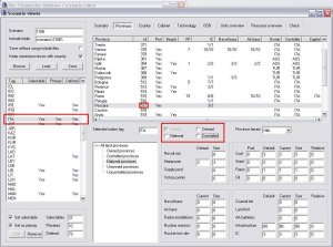

    6. Ora dobbiamo togliere le province che daremo al Regno delle Due Sicilie dall'attuale padrone, ovvero l'Italia.
    Quindi selezionare ITA nell'elenco a sinistra e sotto l'elenco delle province selezionare National provinces, ora vediamo tutte le province nazionali dell'Italia.
    7. Dobbiamo togliere tutte le province del meridione che sono quelle con il seguente ID 517 518 519 520 521 522 523 524 525 526
    Per ognuna di queste province togliere tutte le freccine presenti in National, Owned e Controlled. [vedere allegato n°2]
    8. Ora possiamo passare le province al Regno delle Due Sicilie, per fare ciò basta selezionare U00 nell'elenco a sinistra e sotto l'elenco delle province "All land provinces", selezionare le province che abbiamo appena tolto dall'Italia e riselezionare tutte le freccine (tranne Capitol).
    Per la provincia 521 (Napoli) selezionare anche Capitol così che diventi capitale.

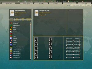

    9. Ora andare in Country sempre tenendo selezionato nell'elenco a sinistra U00.
    In "include filename for country tag" scrivere "duesicilie.inc", questo sarà il nome del file che troveremo nella cartella doomsday\scenarios\1936 [vedere allegato n°3]

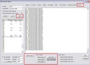

    10. Ora andare in Check e checckare tutte le cose (country, provinces, ministers etc etc).
    Fatto ciò cliccare su Save e uscire dall'Editor [vedere allegato n°4]
