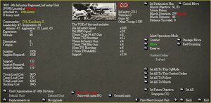

    Un reggimento di fanteria IJA ha generalmente zero CombatENG (ricostituisci le divisioni e hai un pezzo che sono proprio i CombatENG):

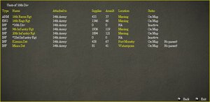

    E i CombatENG della 16ma Divisione di Fanteria, pezzo separato:

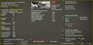

    Gli Infantry Group, che sono grossomodo due reggimenti, non hanno CombatENG:

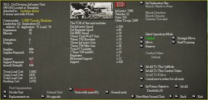

    E le divisioni Type-B (le migliori), hanno soli 48 CombatENG (un'inezia):
