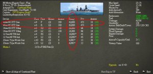

    L'unico accorgimento che puoi realisticamente prendere è quello di impostare la distanza di tiro della tua TF prendendo a riferimento la gittata dei calibri maggiori. Prendiamo ad esempio la corazzata Mutsu, i suoi otto cannoni da 40cm hanno gittata 42.000 (piedi?):

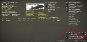

    Ordini quindi alla TF di tirare da questa distanza, agendo sul comando Min.Bombard. nella schermata della TF stessa:
    E' ovvio che con questa impostazione le uniche navi che tireranno sono quelle che possiedono i cannoni da 40cm, devi decidere te se coinvolgere anche i 20cm degli incrociatori pesanti (diminuendo di molto la distanza di tiro) e via dicendo.
    Non sono certo che questa cosa ti ponga al riparo dai campi minati, ma dei cannoni costieri si.
