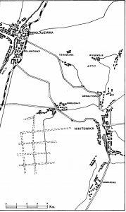

    Orografia di Nikolajewka
    Sono lieto dell'interesse che suscitano queste cronache di guerra vissuta.
    L'orografia della zona consisteva in colline ampie e con dislivelli molto dolci. La strada che gli alpini percorrevano proveniva da Arnajutowo dove dalla mezzanotte del 25-26 gennaio si verificò un furioso combattimento con i russi durato tutta la notte e conclusosi con l'annientamento di un Btg. di fanteria sovietico grazie all'ottimo contributo di fuoco sviluppato dalla 33^ batteria composta da n.4 obici 75/13 che spararono ad alzo zero, data l'estrema vicinanza dei fanti russi che attaccavano frontalmente con uno sprezzo della vita incredibile. Fu una notte di sangue spaventosa. Alle prime luci dell'alba gli alpini in armi della Tridentina si diressero verso Nikolajewka precedendo un immane corteo di 50.000 sbandati. Quello stesso giorno 26 gennaio avvenne la definitiva vittoria italiana che aprì la strada al ricongiungimento con le ns. retrovie.
    La cartina mostra in verde il percorso degli alpini ed in rosso gli attacchi e lo schieramento russo a Nikolajewka. Questo paese si trovava in fondo ad un'ampia conca. Parallelo al principale schieramento difensivo russo correva la ferrovia con il celebre terrapieno e grande sottopasso ad arco che viene citato nel libro.
    Le curve di livello ampie stanno ad indicare il dolce declivio.
    La cartina "1" l'ho dovuta zippare, l'altra è priva di curve di livello ma indica chiaramente le distanze percorse dai ns. "Veci".
  15. Mikhail Mengsk
    Grazie delle mappe!

    Grazie per la seconda mappa di Nikolajewka: finalmente una mappa decente della zona (deve essere un frammento della mappa 1:300.000 tedesca in dotazione ai nostri o sbaglio?). Davvero grazie.
    ehmm... non e' che ne hai qualche altro frammento?

    La mappa russo tedesca è ricavata dal libro "AVANTI IL VALCHIESE" di Luigi Grossi 1987 (Aviani Editore) che ai tempi era sergente nella stessa 253^ Cp. che comandava Gaza. Si tratta di un testo molto più ricco di documentazioni ma con qualcosa in meno nel phatos e nella scorrevolezza del racconto; io li ritengo indispensabili per farsi un'idea concreta di quello che accadde al di là della verità ufficiale, purtroppo molto manipolata.
