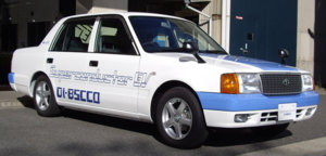

    poi c'è chi vuole applicare questi motori alle automobili:
    http://global-sei.com/tr/pdf/automotive/67-05.pdf
    la cosa interessante dell'omopolare è che il supermagnete essendo nel rotore semplifica di molto l'impianto criogenico, perchè non ruota, questo permette l'uso, rimanendo nel guadagno di efficienza, di superconduttori a temperatura critica più bassa ma più facili da lavorare e dal campo critico più alto ( ==> coppia ancora più alta), il problema principale nell'omopolare è nelle spazzole, non è facile produrre spazzole in grado di reggere cose come 50000 A a 500 V
