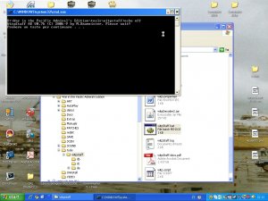

    b)ho già inizializzato il data base dal pop Menu indicando numero scenario (non campagna) parte alleata, e non password perchè è contro AI. Ora quando riapro la finestra per caricare il file vado su "Load Savefile" e nel momento in cui lo carico appare nella lavagnetta il seguente messaggio:
    "D:\War in the Pacific Admiral's Edition\tools\witpstaff>echo off
    WitpStaff AE VO.7b<c>2006-9 by M.Baumeister. Please wait!
    Premere un tasto per continuare....."
    Siccome vedo che non accade nulla premo il tasto e tutto si azzera.
    Ora cerco di capire cosa mi dirai prima di caricare una mossa di Campagna e salvare il turno. Ma dovrò reinizializzare dal Pop menu ma ora la scritta non è attiva, si attiva quando negli slot viene caricato un altro savefile?:confused: IL MISTERO RESTA

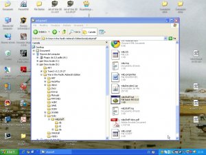

    Parte ma non PARTE:wall: ho seguito queste ultime istruzioni, dopo aver caricato un turno di campagna; ho fatto scorrere tutto il combat Jap e l'ho salvato nello sloot 006. Non ho fatto la risposta Alleata, serve farlo? Resta il fatto che ho inizializzato il database ma la risposta è la lavagnetta nera. Ecco gli allegati
