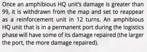

    L'Amphibious HQ deve essere in un porto (ça va sans dire) ma più è grande il porto più velocemente si riparerà:

    Ok grazie, quel,passaggio l'avevo visto, allora sto già facendo tutto il possibile. Speravo ci fosse qualche altro sistema per velocizzare
