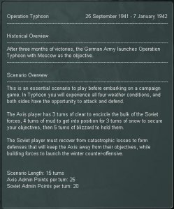

    Ebbene si, non paghi del primo PBEM abbiamo deciso di cimentarci in una nuova partita.
    Giocheremo con la nuova patch ufficiale 1.03, scenario Operazione Typhoon.
    Visto che stavolta Invernomuto vuole vincere facile terrà i russi :approved:, io i tedeschi.
    Lo scenario va dal 27 Settembre 41 al 7 Gennaio 42 e copre tutte le condizioni climatiche possibili: clear, mud, snow e blizzard. Inoltre è il primo inverno per i tedeschi in terra di Russia quindi mi servirà come esperienza per future campagne, speriamo di non fare troppi errori! :cautious:
    Qui di seguito la descrizione in dettaglio dello scenario.

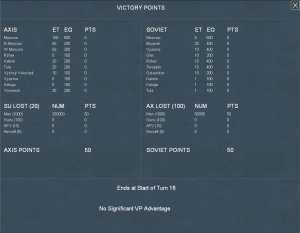

    Condizioni vittoria
    Per vincere lo scenario non ho scelta: devo conquistare e mantenere Mosca prima che cominci a nevicare (quindi ho meno di 2 mesi per conquistare e fortificare la capitale della Russia).
    Per la cronaca, Mosca in questo scenario copre 3 esagoni con diversi punteggi per ognuno di essi, ecco il motivo per cui Mosca compare per 3 volte nell'elenco.

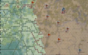

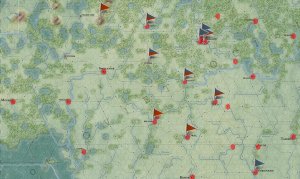

    Logistica e città chiave per la vittoria
    Con sorpresa ho visto che la rete ferroviaria ad inizio scenario non arriva sino al fronte già riparata!
    Fortunatamente nella zona di Smolensk la situazione è leggermente migliore, la dove ci sarà la pressione maggiore per arrivare a Mosca :approved:
    Ho 4 unità dedicate alla riparazione delle linee ferroviarie in questo scenario: una la manderò a nord, una a sud mentre due le terrò sulla strada per Mosca dove i rifornimenti saranno fondamentali per la presa della città.
    Nella mappa anche le bandierine che identificano i punti chiave da conquistare e mantenere sino a fine partita.

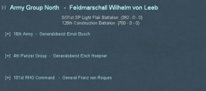

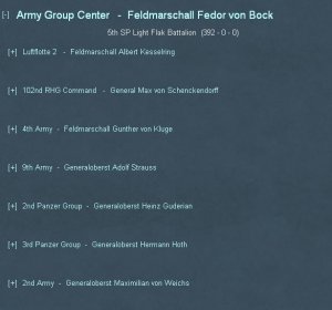

    AGC e AGN
    Questa la composizione dei due gruppi d'armata coinvolti in questo scenario:

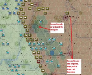

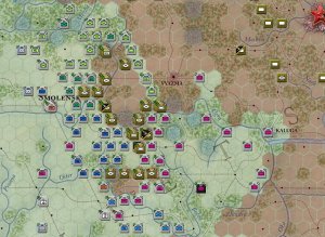

    Turno 1 - Mie mosse
    Come anticipato, solo poche unità tedesche (appartenenti al 2^ Panzer Group) hanno potuto muovere in questo turno di fine Settembre '41.

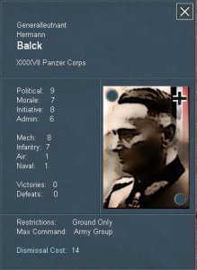

    Come prima cosa ho sostituito il comandante del XXXXVII PanzerCorps assegnandolo al General Maggiore Hermann, che ha un punteggio più alto per il comando di unità meccanizzate.

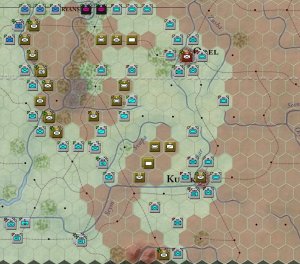

    Questo turno, anomalo, non mi ha soddisfatto: che avere una bozza di sacca ho dovuto condurre attacchi non organizzati per avere profondità di azione (punti movimento) e nello stesso tempo ho dovuto dividere in reggimenti molte unità per coprire un territorio più vasto possibile.
    Non credo che Invernomuto starà con le mani in mano ma spero che buona parte delle sue unità rimanga senza rifornimenti in questo turno.
    L'unità corazzata avanzata molto verso nord (probabilmente perderò i contatti dopo le mosse russe), mi servirà per creare una sacca alle spalle di Bryansk quando finalmente il resto dell'armata tedesca muoverà nel prossimo turno.

    Io ho giocato il primo turno in maniera molto aggressiva (ho preso Bryansk) e poi ho giocato il turno russo, ho circondato buona parte delle unità tedesche lasciandole di fatto senza MP per dopo.
    E' uno scenario molto tecnico.

    Si ero indeciso se eseguire uno scontro frontele e mettere in rotta un po di unità russe e muovermi poi nel secondo turno verso Kursk oppure sfondare in un solo punto (20 miglia) e penetrare nelle retrovie contando di lasciare senza rifornimenti i russi rimasti indietro (per poi finirli con calma nei turni seguenti).
    Ho puntato sulla seconda opzione, è tutto nuovo per me non ho ma simulato una partita neanche contro l'AI: comunque vada mi servirà per apprendere come si possono muovere i russi nell'inverno in un PBEM e non è poco :approved:
    Visto i progressi del primo turno, sarà dura arrivare da sud nei dintorni di Tula entro il terzo turno. Inoltre la logistica sarà un vero macello: i bombardieri faranno gli straordinari per portare viveri, munizioni e fusti di benzina alla prima linea!

    Occhio a come ti muovi, la divisione Panzer in alto è accerchiabilissima e i tuoi reggimenti possono essere ricacciati indietro, vero che il tuno dopo si vendicheranno ma quando ti ritiri soffri perdite addizionali.
    Inoltre se io fossi il russo non mi ritirerei ma ti farei spendere MP per scacciarmi, considera che il morale e gli MP russi sono piuttosto buoni, con una difesa accorta dubito che si possano creare grandi sacche.

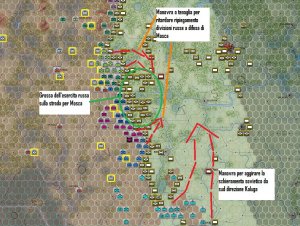

    Il primo turno si chiude in maniera non esaltante per l'Asse, anzi tutt'altro: i russi godono di una buona mobilità e combattività, avanzare costa troppi MP per poi riuscire a sfruttare come si deve eventuali sfondamenti!
    Con il primo turno non chiudo nessuna sacca e la 18^ Divisione panzer risulta isolata e circondata.
    Nota positiva: per isolare la 18^ Panzer i russi sembrano aver lasciato campo libero alle altre unità del 2^ Panzer Group. Spero di sfruttare al meglio questo piccolo vantaggio tattico per trasformarlo in uno sfondamento strategico. Questa la bozza del mio piano per i prossimi 2 turni:

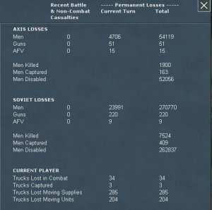

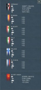

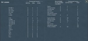

    A fine turno le mie perdite aeree sono state tutto sommato trascurabili: gli aerei mi serviranno nella stagione del fango per portare munizioni e carburante alle unità più isolate.
    Anche le perdite in uomini e mezzi sono state contenute visto che potevo muovere solo poche unità:
    Stabile quindi il mio Order Of Battle, ma ho subito notato che i russi hanno ricevuto almeno 300.000 uomini di rinforzi solo in questo primo turno :(

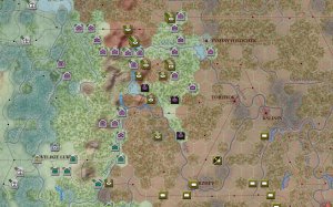

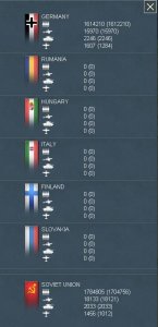

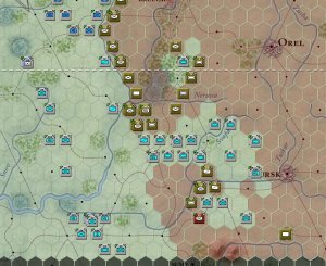

    Mi sono appena arrivate le mosse russe del secondo turno.
    Questa la situazione sul terreno all'inizio del terzo turno (9 Ottobre '41):
    Nord
    Centro
    Sud
    Non ho tempo stasera di analizzare la situazione ma se qualcuno vuole darmi suggerimenti è il benvenuto :approved:
