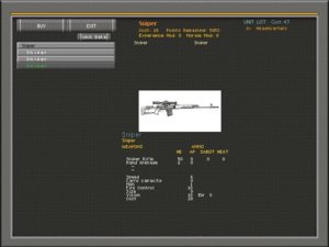

    VISION
    Vision è la capacità di vedere di un unità. ( da manuale: If non-zero, the amount of hexes you can see in poor visibility. Values of 40 plus represent a thermal imager or a ground surveillance radar, these can see through smoke.)
    Tutte le unità vedono al infinito e sono limitate solo dalle impostazioni della mappa
    Limitazioni mappa:
    0/20 notte nebbia pioggia condizioni pessime
    20/60 giorno umidità limite campo visivo condizioni normali
    60/99 visione elettronica campo aperto condizioni eccezionali
    Se un unità ha dei punti vision vede comunque quei punti anche se il limite mappa è inferiore ( limite mappa 20 punti vision 40 l unità vede 40)
    Alcune anomalie nel gioco sono nel capo vision:
    GPS global position sistem e telemetro (superiore a 20 telemetro laser) terra
    Ew Electronic warfare supporto elettronico al combattimento
    Ti/gsr telemetro (superiore a 20 telemetro laser) aria
    Scritta di colore giallo: almeno 40 punti visione termica
    Scritta di colore verde: almeno 60 punti visione infrarossi
    A seguire alcuni esempi:

    SIZE
    Size: ( da manuale: Larger is easier to hit and to spot.)
    il grado di mimetismo e dimensioni di un unità il valore va da 0 a 6
    0 unità molto piccola e ben mimetizzata
    1 unità piccola o ben mimetizzata
    2 unità di medie dimensioni ben mimetizzata
    3 unità di medie dimensioni
    4 unità di grandi dimensioni ben mimetizzata
    5 unità di grandi dimensioni o non mimetizzata
    6 unità di grandi dimensioni e non mimetizzata
    Esempi:
    size 0
    size 1
    size 2
    size 3
    size 4
    size 5
    Size 6
    In costruzione
