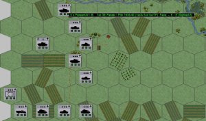

Ecco la prima versione del mio mod (JSGME compatibile, installare però il programma e unzippare il mod nella cartella superiore HPS Simulations, non in quella del gioco vero e proprio), potete scaricarla da qui: http://dl.dropbox.com/u/1613330/JM_TU_mod_v1.0.zip Non è completa ma ho aggiunto le silhouette di alcune unità che possono essere selezionate dalla finestra Unit Detail Info, purtroppo non sono riuscito a cambiare il nome dei simboli perciò bisogna andare a tentativi, magari controllando sul file bitmap. Ho poi cambiato gli indicatori dei relitti con silhouette più adatte alla ww2 e ho reso trasparente lo sfondo di alcuni indicatori.
Molto ben fatta! La installo subito (lo screenshot mi trasmette qualcosa del vecchio Panzer Blitz... d'altronde credo che TU sia ideale per essere giocato a livello di plotone piuttosto che di veicolo/squadra)

Resta da fare parecchia fanteria (però ho aggiunto la cavalleria), riguardo alla schermata sopra, per selezionare il profilo dei Pz III con cannone corto basta cliccare sulle unità, aprire la finestra Unit Detail Info e selezionare la SIL Spare immediatamente prima di quella Pz III (lg), appena avrò tempo scriverò la lista delle silhouette.

Ed ecco come appaiono i panzer in Polonia, a proposito, per i counter io uso questi valori RGB: grigio scuro 150, 150, 160 grigio chiaro 180, 180, 190
