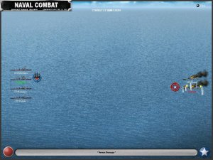

    Una TF composta da due DD inglesi, provenienti da HK, crea scompiglio tra le mie navi che stanno procedendo verso Luzon ritardandone l'arrivo. Interviene una TF di scorta che riduce le navi nemiche a relitti fumanti. Le due DD sono poi finite da un attacco condotto da Betty decollati da Formosa:
    Day Time Surface Combat, near Laoag at 81,72, Range 20,000 Yards
    DD Hatsuharu
    DD Nenohi, Shell hits 2
    DD Hatsushima, Shell hits 1
    DD Wakaba, Shell hits 1
    DD Scout, Shell hits 8, heavy fires, heavy damage
    DD Thanet, Shell hits 8, heavy fires

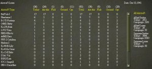

    In Malesia mi riprendo una piccola rivincita abbattendo bel 17 buffalo nei cieli di Georgetown! Da segnalare la perdita di 4 B17 da parte alleata a Luzon e 3 miei betty durante normali operazioni (devo aumentare il rate di riposo, sono perdite inaccettabili!!!)
