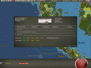

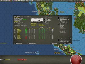

    Posto quelle di adesso che tanto sono uguali a prima , con l'unica differenza che il react adesso è a 1 e prima era settato su 6.
  11. cohimbra
    2.815
    +1.157
    Mmm...a parte il Full Refuel (che non mi piace per nulla, ma queste sono convinzioni del tutto personali) non mi pare ci sia nulla di così strano. Il comando Remain on Station è in contrasto con il Max React >0, ma credo che venga bypassato da quest'ultimo, quindi non dovrebbe essere quello il problema. Sempre che problema ci sia, perchè dalla schermata non pare che la TF si stia dirigendo verso alcun porto, ma segue la TF210 come da ordini; sei certo che non fosse una manovra dovuta alla reazione (Max React =6)? Oppure dopo la battaglia hai rimesso gli ordini originali?

    Io dopo la "battaglia" ho rimesso gli ordini originali apparte il React spostato ad 1 , però non è la prima volta che mi succede a react 6 che una volta ingagiato battaglia si ritira, a questo punto mi viene da pensare che il gioco fa i calcoli del fuel rimasto nella TF e crede che sia ora di rientrare e parte per il porto di ritorno , che mi ero dimenticato di dire era Truck quando è successo il fatto , poi l'ho spostato a Singapore.
  13. blizzard
    Cosí non si vede nulla di strano.
    A munizioni come stanno le singole navi? Se non l'hanno siatemato basta che una vada in rosso e la TF torna indietro

    95% di munizioni di tutte le navi , hanno sparato solo un colpo praticamente.
