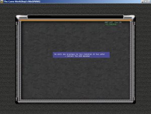

    uno screen di cosa vedo dal mobhack per un autocarro
    tutti i file sono al loro posto,penso che sia un problema del vista casinaro col suo sistema del caxxo di "file compatibilità"
    copiando il file principale dell'oob34(.obf) con la procedura automatica di "manage oob sets" il file non viene messo semplicemente in game data\oobs,ma finisce nella versione "modalità compatibilità" della directory "oobs",cioè per renderlo visibile dal programma devo copiarlo manualmente in game data\oobs,il gioco così vede il file "Spob034.obf" ma il gioco non legge tutti i vari file del testo,icone e foto che ho copiato nelle rispettive cartelle
    non ci capisco niente con vista:wall::piango:

    problema risolto,ho dovuto reinstallare spww2 mettendolo in un percorso non considerato particolare da vista,winzozz considera come intoccabile la cartella program files,quella di default di sp
    grazie per l'aiuto e ancora complimenti per l'oob,ora posso valutarlo bene:approved:
