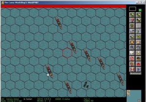

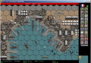

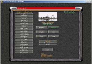

    Nessun accenno ad implementare nel gioco navi da guerra.
    E' vero che stiamo parlando di un gioco essenzialmente di tanks,ma,mai venuta la voglia? o_O

  16. StarUGO
    5.363
    +892
    Si,mi rendo conto della poca veridicita' di una trasposizione di navi in SP,ma esistono gia' delle unita' (inglesi per prime) di notevole grandezza nelle classe Rivercraft,fino a size 17,e in effetti occupano due esagoni,nel senso che oltre all'esagono dove stanno,sporgono sia su quello precedente che su quello seguente per una buona meta'.
    Chiaro che un incrociatore o tantopiu' una corazzata sarebbero anche piu' fuori scala,ma mi divertirebbe uno scontro tra flotte,con miniature delle navi da guerra piu' famose.
    Ovviamente non potrebbero avere TUTTE le armi,ma due slot con i calibri principali,uno con i calibri minori e uno per l'AA sarebbe un compromesso.
    I parametri non si possono abbinare con logica prettamente navale?
    Tipo corazzatura maggiore per le corazzate,velocita' maggiore per i cacciatorpediniere etc?
    Mi rendo conto che sarebbe puro "divertissement"
    Ultima modifica: 17 Agosto 2013

    A proposito di uno Steel Panther navale, in Spwaw della Matrix se non sbaglio hanno costruito oltre a tutta una serie di vagoni ferroviari anche un cacciatorpediniere che occupa due esagoni.
    Inoltre anni fa un ragazzo francese, Welk, presentò Steel Naval, una mod di Steel Panther esclusivamente aeronavale, dove i carri, i cannoni e la fanteria erano stati sostituiti da navi, aerei, sommergibili ed infrastrutture portuali. Ci feci un paio di partite e devo dire che lo trovai decisamente carino, pur trattandosi solo di una beta e con tutti i limiti di una trasformazione così radicale come giustamente riportava anche Rob Bragg. Purtroppo non ho idea di dove abbia messo quel file, nè se sia ancora rintracciabile in rete, peccato. Mi ricordo che oltre a Steel Panther navale quel ragazzo aveva creato anche uno Steel Panther ambientato fra i vigili del fuoco dove invece che combattere i carri nemici si doveva combattere gli incendi, una cosa decisamente buffa.
    EDIT:
    Stamattina mi è venuta nostagia di Steel Naval e l'ho cercato in rete, ma sembra che persino Welk, il suo creatore, abbia perso i files :eek:
    Comunque ho trovato in rete alcune immagini che la dicono lunga sulle potenzialità di questa mod:
