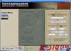

    Iniziamo dal lancio del gioco. Per far partire il Commander bisogna cliccare sull'icona. Si aprirà poi una pagina in cui decidere varie cose come: nome del comandante, tipo di sub, flotta, data di inizio della carriera....
    Ci sono innumerevoli opzioni da poter scegliere per settare il gioco come più vi piace. Vi consiglio di smanettarci un po' per vedere tutte le varie cosette che potete fare.
    Una cosa interessante è la possibilità di avere un equipaggio che rispecchi la realtà con diversa esperienza e gradi, magari con già all'attivo delle pattuglie o medaglie, e che può essere trasferito durante la carriera (quindi l'equipaggio iniziale non rimane lo stesso dal 39 al 45). E' possibile anche fare una carriera con durata simile alla realtà (niente 39-45, ma magari dopo 2 anni essere trasferiti a terra in un ufficio come i vari comandanti di flotta che erano ad inizio conflitto comandanti di sub)

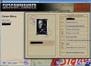

    Una volta usciti dal gioco se riaprite il Commander vi si presenterà questa pagina di lancio con la vostra foto ed i vostri dati (ho cancellato il mio nome per motivi di privacy :D). In basso a destra avrete delle opzioni per parlare con altri comandanti al night club (che vi diranno le ultime novità) ed esaminare i vari file

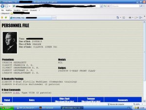

    Diamo un'occhiata al mio file personale. Che figata! Data e luogo di nascita, carriera militare ed onoreficenze, risultato delle missioni

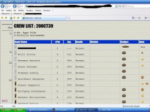

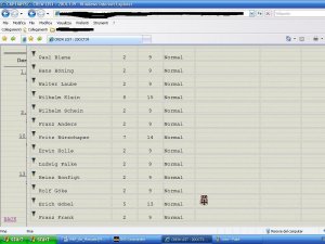

    Apriamo i file del sub con descritti i membri in ordine di grado con medaglie e specializzazioni. Notate il numero di missioni che varia per i membri più anziani e veterani (p.s. la croce di ferro al marinaio era già presente prima del conflitto :contratto:)

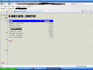

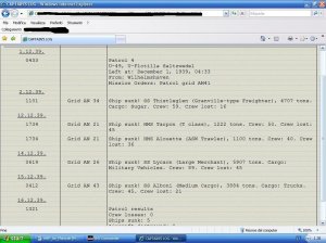

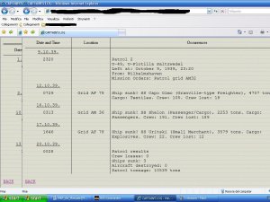

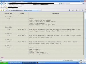

    Qui vi metto il file delle prime due missioni e del totale affondato. Notate la cura del particolare con i nomi delle navi affondate, il tonnellaggio che varia anche su navi dello stesso tipo, il carico trasportato, il numero di membri dell'equipaggio e quanti non sono sopravvissuti. quando l'ho visto sono rimasto senza parole o_O, una meraviglia :ador:

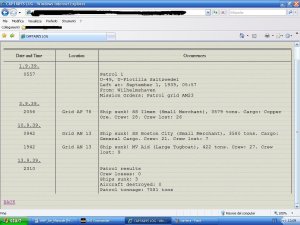

    Vi posto la terza e la quarta missione (diciamo che è un piccolo assaggio di AAR). Notare nella quarta il trowler ed il T li ho affondati nel porto a nord di Scapa Flow (non volevo tornare a casa con tutti quei siluri di zavorra :D, ci avrei fatto una pessima figura), siamo a dicembre 39 quindi i porti sono ancora abbastanza accessibili senza grossi grattacapi. Ah, mi sa che qualche reggimento in Francia dovrà fare un po' di strada a piedi perchè ho mandato sul fondo un bel po' di camion e veicoli militari :D
    missione3.JPG mis4.jpg [​IMG]

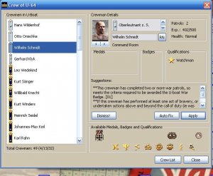

    Come puoi vedere dall'immagine se vai su manage crew puoi modificare nomi, gradi (entro un certo limite) e medaglie
