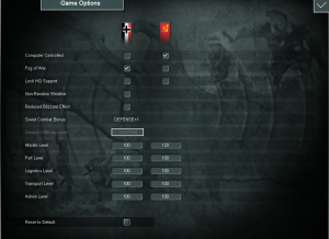

    Sono tentato dal ricominciare una campagna vs IA e sono qui a chiedervi quali settaggi adottare per avere una esperienza quantomeno stimolante, sia dal lato dell'Asse che dal lato Sovietico.
    Ho letto quello che sostengono sul sito Matrix, ma lo sto chiedendo a chi di voi si fosse fatto un'idea giocando.
    Suggerimenti?

    Non ho molta esperienza, anzi ne ho proprio poca ma già alla seconda partita con i tedeschi l'AI si dimostrava troppo debole con i settaggi di default. Dipende un po' che livello sei tu ma dare qualche vantaggio all'AI é sicuramente una buona idea. Però non saprei dirti come :)

    Se giochi tedesco contro AI russa, campagna 1941
    io ti consiglio :
    - FOW solo per te e non per la AI, che così ha un quadro completo e fa meno errori
    - Bonus +1 di difesa per i russi, così all'inizio gli sfondamenti sono un pò più complessi
    - +10/20% nel morale, sempre per i russi, che nel 1941 è drammaticamente basso (mi sembra 40 o 45) ed inficia qualsiasi cosa.
    Il primo è essenziale.
    Il secondo opzionale se vuoi rendere la sfida più avvincente (ma poi nel proseguo della campagna diventa un boomerang)
    Il terzo è estremamente challenging.

    Dargli qualche bonus a logistica, admin e fort secondo te non servono?
    Se non erro gli sviluppatori consigliano di mettere la AI *almeno* Challenging per avere un qualche senso..
