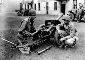

    cos'è quel coso?
    PS: io non so cos'è, quindi il quiz vale anche per me!francja281.jpg

    dovrebbe tirare dei cal. 88 :humm:

    Sì è quello....
    Era un cannone tedesco, però non ricordo da quale specialità dell'esercito fosse impiegato...

    Puppchen come dice il felino.
    lanciarazzi da fanteria (88mm) a corta gittata usato in funzione anticarro, senza fiamma posteriore a differenza di RCL e bazooka.
    Tempo fa avevo postato brani di un cinegiornale che rappresentava la battaglia di Konisberg e si vedeva uno di questi affari sparare, davvero una cosa strana, il proiettile era ben visibile fino all'impatto.
    Comunque la foto dovrebbe essere stata scattata a Cherbourg (non capisco perchè non tagghino adeguatamente le immagini questi archivisti...), dovrebbe essere la prova che questo tipo di arma veniva impiegata nella difesa statica o semistatica per via della difficoltà di approviggionamento, il munizionamento era parecchio pesante e in più doveva condividere lo stesso con un altro sistema d'arma: il RPzB 43 (o tubo da stufa di Svenhasseliana memoria :D).

    grazie gnari!
    immaginavo fosse un pueppchen, ma la foto non mi chiariva un sacco di cose;

    il pueppchen era usato dai Fallashmirmjaeger se non sbaglio, ricordo che in SPWW2 ce l'avevano;)
