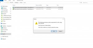

    Ebbene si. Credo di essere rincoglionito del tutto.
    Come si installa il gioco su un lap di lavoro?
    Anche se dico "run as administrator" non mi funziona una mazza. Il che fa ridere ma anche rabbia.
    Qualcuno ha idee?

    Metto il codice e tutto ma appena parte la installazione si pianta

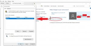

    +549
    Ma se esegui con runas ti chiede usr/psw?

    Se clicco OK continuo con l'installazione e si pianta.
    Ho dato il comando "run as administrator" ma pare sia del tutto inutile. Anche in "proprieta'" ho selezionato il "run as administrator". Inutile di nuovo.
