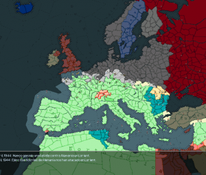

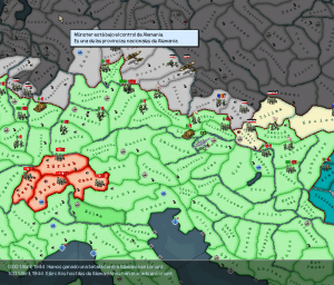

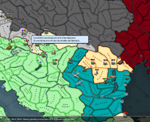

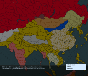

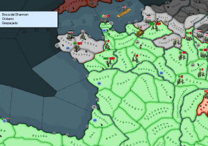

    Ho una p.i. bassissima cmq per quel che ho annesso....approfitto per mandare qualche foto.. 8.png 2.png 1.png 7.png 3.png 4.png 6.png 5.png
