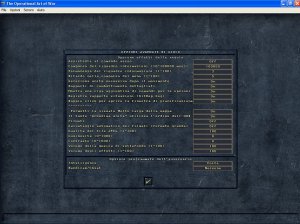

    A proposito di problemi ne ho un altro che non riesco a risolvere: è sparita la finestra che, dopo ogni combattimento, riassumeva le perdite. probabilmente è un settaggio ma non riesco a trovare ove risistemarla :-(

    Con questo settaggio io non ho problemi

    Ma nella barra che è presente nello scenario o nella scelta degli scenari, al menu opzioni non compare la voce opzioni avanzate.

    Devi prima lanciare uno scenario qualsiasi, poi va su Play-> Player Options (il mio è in inglese). Io poi consiglio d'impostare Menu Show Delay (ritardo comparsa menu) a 1 perchè si apra subito il menu contestuale tast dx.
