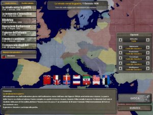

    Perchè vedo cosi le bandiere?

    Ciao è successo anche a me è un problema della famosa directory cache, la trovi sotto la directory di HOI3/Maps/cache prova a rinominarla e poi riavvi hoi3, dovrebbe rigenerarla con le bandiere corrette

    Per favore spiega meglio! cosa devo rinominare?

    Vai su Steam, clicca col destro su proprietà > File locali > Verifica integrità delle cache di gioco.

    Ciao, scusa la risposta Tardissima!! ma sono poco sul forum.
    Allora rinomina la directory HOI3/Maps/cache in HOI3/Maps/cache_bck (copia di backup cosi non perdi nulla).
    Avvia HOI3 e attendi un bel pò di tempo, il gioco dovebbre ricrearti la cartella HOI3/Maps/cache con i file di cache.
    Verifica integrità dei file locali non funziona (già provato) suppongo perchè i file della cache non sono tra i file scaricati durante l'installazione del gioco ma sono creati al primo riavvio.
    Dimmi se hai risolto e scusa pe ril ritardo
