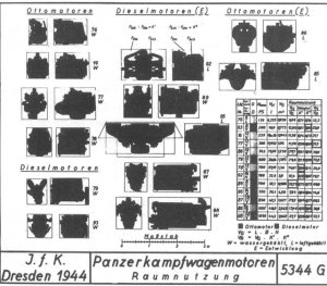

    Il problema dei motori è ben evidenziato nell'immagine :
    Il Maybach HL-230 da 700hp è il n.76. Eccezionalmente compatto, ma a benzina
    Il V2 sovietico da 500-600hp è il n.77
    I diesel tedeschi della classe 800-1200hp i n.87, 88, 95 : Enormi.
    Anche i motori del M4 (radiale, diesel o il Ford V8) era della classe 450-550 hp.
    Scegliere un motore meno potente, ma più affidabile, con una trasmissione adeguata, significava rinunciare ad un carro da 45-50 ton
    La tecnologia sproporzionata all'efficacia la si ritrova per esempio nella disposizione del treno di rotolamento a ruote sovrapposte : massimizzazione della distribuzione dei pesi ma un incubo per la manutenzione
    Io penso che Hitler amasse la "grandiosità" e i dettagli tecnologici. La tecnologia "sproporzionata" era sicuramente "tedesca".
    Ma dai campi di battaglia e da generali come Guderian vennero inviti in senso diverso, che l'industria non seppe / non volle ascoltare (Porsche era amico intimo di Hitler, ecc.)

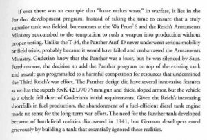

    Robert Forczyk
    Perchè fu abbandonato lo sviluppo del diesel e perchè vennero ridotti al minimo i test di manovrabilità e affidabilità ?

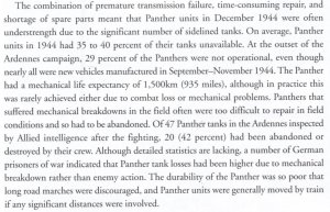

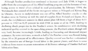

    Steven Zaloga
    Particolarmente interessati i commenti di Zaloga sull'operatività del Panther (35-40% non operativi), sulle perdite "non in combattimento" (42% nelle Ardenne) e l'invito di Guderian ad utilizzare un criterio di "costo / efficacia" nel scegliere le missioni nelle quali usare i Panther !

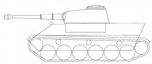

    Per esempio, nel giugno 1943, Guderian - nella sua nuova carica di Ispettore delle Panzertruppen - chiese lo sviluppo di un Mehrzweckpanzer ("carro universale"), sul quale standardizzare l'intera produzione, sia per i carri medi che per tutte le altre versioni (aufklarerpanzer, jagdpanzer, flakpanzer, haubitze-selbstfarhlette-panzer, beobachtungpanzer, ecc. ecc.).
    Il carro avrebbe dovuto avere un peso di circa 27-30 ton, possibilmente motore diesel (classe 500hp), trasmissione automatica affidabile (Olvar), barre di torsione con grandi ruote non sovrapposte, layout con corazzatura fortemente inclinata (almeno 50mm con inlinazione di 45/55°), dimensioni relativamente contenute, mobilità (per capirci il Pz IV di dimensioni e pesi analoghi aveva un motore da 300 hp, quindi si sarebbe passati da 12 a 16+ hp/ton)
    Questo è un disegno preliminare che fu preparato da Krupp
    sicuramente non era la panacea, ma molte indicazioni (standardizzazione, limitazione dei pesi a vantaggio di affidabilità, mobilità e consumi, layout innovativo - lasciate perdere la torretta, che per ragioni di "fretta" Krupp propose come stretta evoluzione del Pz IV ma avrebbero sicuramente potuto fare di meglio e migliorarla - stessa cosa per l'armamento) erano interessanti. Il fatto di poter avere l'intera Panzerwaffe su un singolo tipo di mezzo avrebbe favorito enormemente sia la produzione che la logistica.
    PS : la tecnologia di una simile famiglia di AFVs era pienamente disponibile del 1940/41, se solo le idee fossero state chiare e le strategie lungimiranti
