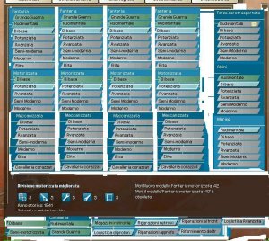

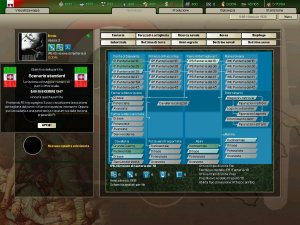

    prime immagini
    dopo aver risolto il problema (dovuto all'arcaico office 2000:mad: ) e aver lavorato giorno e notte ecco le prime immagini dell'albero tecnologico:contratto: ... si noteranno delle scritte che non c'entrano niente ma sono dovute ad alcuni file che non siamo ancora riusciti a modificare (per mancanza di tempo). la seconda immagine è invece lo studio della fanteria "potenza di fuoco superiore" studiata dagli americani.
    le sotto tech saranno modificate a tempo debito e saranno diverse da tipologia a tipologia
      128,7 KB
      31
      131,1 KB
      24
    Piano questa avventura comincia a dare i suoi frutti :D

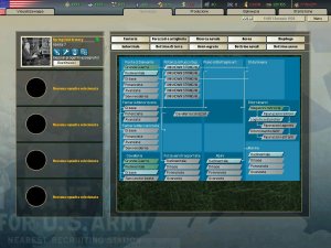

  20. Giano
    Giano
    7 Dicembre 2005
    1.727
    nell'attesa che il buon gyjex mi dica se è possibile aumentare la risoluzione di gioco all'impossibile risoluzione di 1152*864 (1240*1024 è esagerata) ho trovato un modo per modificare il file del riquadro allargando un po' lo spazio... ora solo con paint ho fatto questa prova spero di riuscire a ricrearla anche in gioco se la questione risoluzione dovesse fallire. nel tal caso sarei propenso ad eliminare l'ultimo modello di fanteria e distanziare la fanteria negli anni coprendo tutto l'arco temporale del gioco... vedrò..ecco qui la prima immagine del futuro albero tecnologico (ripeto fatta con paint)
