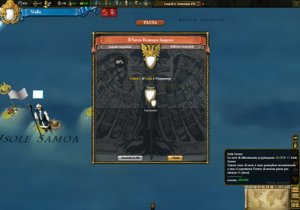

    ho una domanda per von kleist sul suo bellissimo mod:
    ho scoperto alle isole samoa uno stato chiamato nulla che è imperatore dello SRI
    che significa?:confused:
    Grazie:approved:

    ma non ci riesco mi dice che è troppo grosso ufffaaaa!:wall:
  8. Mac Brian
    Mac Brian
    26 Luglio 2010
    2.771
    Mirandola
    +401
    ce l'ho fattaaaaaaaaaaa!(spero)

    guarda qua:
    1243 - Samoa
    owner = ZZZ
    controller = ZZZ
    culture = polynesian
    religion = animism
    capital = "Samoa"
    trade_goods = sub_agriculture
    hre = yes
    hre = no
    base_tax = 2
    manpower = 1
    citysize = 500
    discover = ZZZ
    ZZZ è lo stato di Nulla, è stato creato per mettere lo SRI prima della sua creazione (Boh)

    Forse è qualcosa che ha messo Von kleist per non far crashare il mod bhooo!:cautious:

    E' stato messo li proprio per ragioni di non essere scoperto, probabbilmente ha dato al SRI solo la regione Samoa ha creato lo stato e lo ha fatto divenire SRI per evitare casini prima del previsto ;)

    Se non ricordo male, dovrebbe essere lo stato creato per il beta test. Si prende quello e si vede come va la situazione in europa, senza interferire.

    bravo :sisi: è stato creato anche per evitare il lievitamento delle dimensioni del save nel caso in cui non ci sia uno SRI (nei save dei test prima di questa inserzione c'erano qualcosa come 10 mega di testo inutile a partita avanzata) ed inoltre è un rimasuglio di un tentativo di sbloccare lo SRI quando viene creato; tentativo fallito per molteplici problemi
