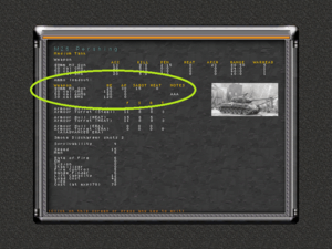

    Dov'è la quantità di munizioni? ... scusate ma non sono riuscito a trovarlo

    @distruttorelegio
    Dove vedi scritto Ammo loadout trovi le indicazioni di quanti colpi hai per ogni singola arma. Nel caso qui sopra hai :
    Cannone da 90mm : 25 colpi HE (High Explosive) , 30 colpi AP (Armour Piercing = Proiettile Perforante) e 15 colpi Sabot (la dizione completa sarebbe APFSDS, Armour Piercing Fin Stabilized Discarting Sabot)
    MitraGliatrice Coassiale (CMG) calibro 30 (7,62mm) : 120 raffiche
    MitraGliatrice AntiAerea (AAMG) calibro 50 (12,7mm) : 90 raffiche
    MitraGliatrice montata sullo scafo (BMG) calibro 30 (7,62mm) : 120 raffiche
    Ogni volta che spari quei numeretti diminuiscono, questo rappresenta il fatto che presto o tardi resterai senza munizioni.
    k capito pensavo tut altro ottimo
