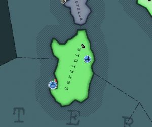

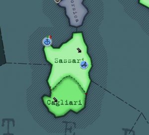

    In questo caso ho scelto come esempio la Sardegna, che nel gioco è un'unica provincia.
    Spezzeremo quindi la Sardegna in Cagliari e Sassari
    Prima___________________ Dopo

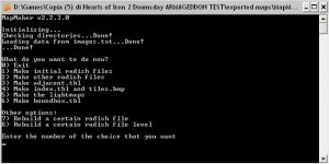

      2. MapMaker
        Il MapMaker è il subprogramma più importante.
        Dopo che MapExtractor ha terminato di estrarre tutte le immagini e dopo che avete effettuato le modifiche alla mappa avrete bisogno di "ricompattare" le mappe.
        Crea una nuova mappa che il gioco possa leggere (ovviamente il gioco non può leggere le semplici immagini!).
        Questa è la schermata di MapMaker quando lo eseguite
        Per creare tutti i file mappa correttamente basta eseguire in ordine da 1 a 6 tutti i punti.
        Il punto 3 e il punto 5 ci mettono qualche minuto a fare tutto, quindi non spaventatevi se vi sembrerà spaventosamente lento

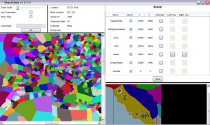

      3. ObjectEditor
        Questo utile subprogramma facilità di molto il lavoro di posizionamento di porti,AA,forti,armate etc etc, tutto ciò insomma che deve passare per le vostre province.
        Con un semplice trascinare del mouse potremo comodamente posizionare porti etc

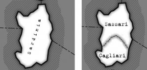

      1. Scritte e sfumature_[colorscales.png]
        All'interno della cartella exported maps possiamo osservare che ogni sezione di mappa ha 4 file a testa.
        Uno di questi è il map_X_X.colorscales.png (dove X è la sezione della mappa).
        Modificando queste immagini potremo cambiare i nomi che si vedono sulla mappa come "Milan", "Genoa" etc
        Siccome noi siamo interessati a modificare la Sardegna andiamo a modificare l'isola sarda
        Notare che ho eliminato la scritta "Sardinia" e ho aggiunto "Cagliari" e "Sassari".

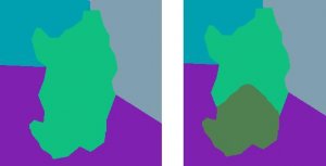

      2. Province_________ .[ProvID.png]
        Con i file map_X_X.ProvID.png andiamo ad indicare al gioco l'area della provincia in questione.
        Per esempio quando indicheremo ad una divisione di muoversi verso la regione X sarà questo file ad indicare se il click del mouse è stato fatto sulla regione X o sulla regione Y.
        Può sembrare un concetto difficile ma è in realtà semplicissimo
        Ogni provincia nel gioco ha un suo colore, ogni ID (il numero che indica la provincia) è unico come è unico il suo colore.
        Noi siamo interessati a creare una nuova provincia, per far ciò andiamo a prendere l'ID di una provincia libera, per esempio la 2602.
        Ora dobbiamo colorare la Sardegna in modo tale da creare una nuova provincia, ma quale colore usare?
        Abbiamo detto che ogni ID ha un suo colore, fortunatamente esiste una lista che indica il colore in RGB (Red, Green, Blue) per ogni ID.
        Questa lista si trova all'interno del file "Ids.csv" che si trova insieme al pacco del MapUtility, aprire il file ids.csv con il blocco note e cercare "2602".
        Troverete una riga del genere
        Codice:
        2602;80;128;80
        La prima colonna (2602) indica l'ID, la seconda colonna (80) il valore del Red, la terza colonna (128) il colore del Green e la terza colonna (80) il valore del Blue.
        Inserire questi valori nel vostro programma di grafica e colorare con il colore che ne esce fuori, quello è il colore UNICO per l'ID 2602.

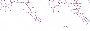

      4. Fiumi_____________[tiles.png]
        Questo è un file che ancora non modifico.
        Credo basti modificare senza eliminare il colore Alpha per poter aggiungere un fiume.

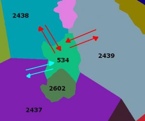

    4. CONNESSIONI
      Le connessioni sono il punto debole di HoI2
      Infatti questo ne accetta solo 14860, non uno di più non uno di meno.
      Bisognera quindi stare attenti a non sbagliare.
      Il nuovo MapMaker contiene al suo interno un controllo automatico delle connessioni che avvisa in caso di errore

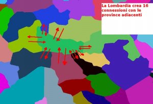

      1. Cosa sono le connessioni?
        Ecco cosa sono le connessioni
        Non sono altro che le comunicazioni di andata e ritorno da una provincia all'altra
        E' un concetto che si apprende più facilmente testando il programma ogni volta che si effettua una modifica alla mappa e osservando il variare delle connessioni
      2. adj-mod.txt
        Per aggiungere o eliminare connessioni basta modificare il file "adj-mod.txt" presente con il pacco del MapUtility.
        Nel nostro caso, avendo creato una provincia che confina sia con mare che con terra (il mare a sud della sardegna e Sassari a Nord) abbiamo instantaneamente creato 4 connessioni, portando quindi le connessioni della nostra mappa a 14864 (STANDARD è 14860, e cosi deve essere alla fine delle modifiche).
        Siccome dobbiamo mantenere 14860 connessioni decidiamo che Sassari non sarà una provincia su cui si potrà sbarcare dai due mari a nord, ma solo da quello a sud, l'immagine qui sotto spiega molto bene la situazione
        Le connessioni in Rosso le vogliamo rendere non possibili, mentre quelle in azzurro possibili (l'immagine riguarda solo le connessioni della provincia 534 verso il mare)
        Per far ciò apriamo il file adj-mod.txt e aggiungiamo le seguenti righe
        Codice:
        2438;534;Delete
        534;2438;Delete
        2439;534;Delete
        534;2439;Delete
        La prima colonna indica "da dove", la seconda "verso dove" e l'ultima è l'azione (che può essere Delete o Add per aggiungere).
        *Notare che non c'è bisogno di aggiungere le connessioni tra 2602 e 2437 nonostante la provincia sia stata appena creata, il programma crea la connessione instantaneamente
