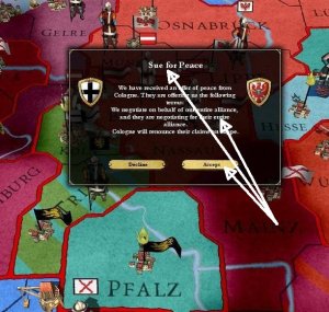

    Il testo dell'interfaccia e dei messaggi appare sgranato e scalettato: è possibile modificarlo?
    Ricordo lo stesso problema in EU2 e c'era un mod apposito.
    grazie

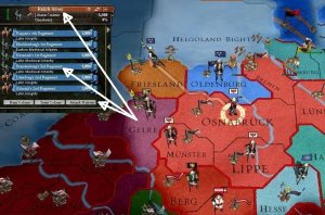

    guarda gli screens per un esempio del font che non mi piace...

    Se avrò tempo, più in la farò vi dirò esattamente cosa va a modificare ogni carattere. Per il momento so che il tahoma_60 serve per la cartina esclusivamente ed il garamond_14 va a modificare le scritte nei vari riquadri di gestione (governo, CoT, Città etc...). Inoltre se ricordo bene il garamond_24 dovrebbe modificare il carattere che vi dice il nome del vostro regno in alto a sinistra sulla striscia blu e la scritta Pausa.
