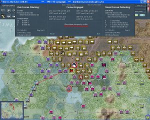

    Mettendo al max il livello di dettaglio (7) nella combat phase ho visto diverse cose interessanti che volevo condividere con i piú "malati" di dettagli ;) :
    1) Nel caso intervengano gli aerei da entrambe le parti c'è subito un combattimento aereo:
    Gli aerei russi soverchiati per numero, qualità esperienza dei piloti hanno la peggio. Qui un bf-110 abbatte un IL-2 dopo che i bf-109 hanno schiantato la scorta.
    2) I bombardieri hanno un ruolo fondamentale nel disgregare (disruption) le squadre e i mezzi nemici
    Una bomba da 1000kg sganciata da uno JU-88 disgrega un team mortaio russo
    In un attacco aereo possono essere disrupted anche piú di 100 mezzi/squadre nemiche; questi mezzi saranno detratti dal conto della battaglia (non sparano) e diminuiranno il CV finale dell'unità sotto tiro. Da quanto ho visto gli aerei sono molto importanti per il risultato finale ; se il combattimento é in bilico fanno la differenza.

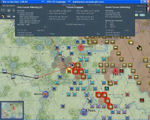

    Infine c'è lo scontro terrestre:
    Uno sdkfz colpito da un mortaio russo
    Con questo tiro , che sarà un centro, il panzer III sarà distrutto.
