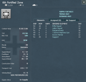

    se guardi il loro cv in difesa è scarso. questo dovuto al fatto che ha pochi effettivi combattenti. tradotto con i pochi effettivi che ha, ha una media alta in difesa ma essendo pochi possono fare poco.
    se guardi il potere di creare fort è alto , rispetto alle poche persone che hai nei fort .
    l'unita non serve per la difesa ma per fortificare una possibile difesa futura in un determinato esagono.
