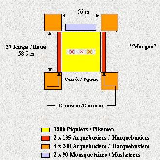

    questo è invece lo schema del quadrato dei tercios
    http://lh5.ggpht.com/_4DMYomxDQf0/R_-Hlbfgz_I/AAAAAAAABZA/3mZgs_AKcIU/tercios.jpg

    Non si vedono le immagini!
  11. maie
    Ciao! Le immagini non si vedono :humm:.
