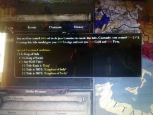

    Buondi, ecco a voi gli sceenshot (scusate la pessima qualità), come potete vedere, ho tutte le richieste in verde ma, chissà per quale motivo mi dice che controllo 0/1 territori interessati...

    Boh, immagino sia possibile che l'Impero d'Italia non sia più de Jure. Se ben ricordo quest'opzione è disattivabile nelle opzioni e infatti io la disattivo.
    In ogni caso forse c'è un territorio ancora buono. Devi trovare quello guardando la mappa De Jure Empire. Magari è venezia.

    Come già detto da AC, con gli anni l'HRE si è preso i de jure dell'impero d'Italia. Però la tua schermata dice che c'è ancora un territorio de jure italiano, conquistalo e passerai dallo 0% al 100% dei de jure e potrai creare l'Impero e col tempo riprenderti i core, suppongo
