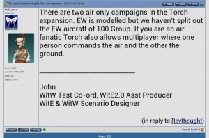

    Questo post che ho riportato conferma che le reti radar sono già modellate, perché l'unica cosa che manca della EW è il centesimo gruppo raf secondo red lancer, se ho ben capito
  14. blizzard
    Cos'é il 100 gruppo RAF? E' cosí importante?
  15. qwetry
    si, accecava i radar della nachtjagd con dispositivi elettronici spianando la strada ai bombardieri del bomber command, che riuscivano quindi a operare venendo poco disturbati dai tedeschi.
    senza group 100 la guerra aerea notturna dovrebbe essere completamente falsata, anche se non sono sicuro d'aver ben capito che vuol dire "haven't split out" (non ci sono proprio?)

    Intende dire che non hanno suddiviso gli aerei del 100th Gruppo (suppongo tra le altre squadriglie presenti).
    Il 100. Gruppo del Bomber Command operava con gli aerei destinati alla guerra elettronica, come ad esempio Wellington, Beaufighter, Halifax, ma anche con i caccia notturni come Mosquito e Beaufighter.

    Quel post è del 2014, ora vedo che il 100 Group è presente nello scenario weakest link (settembre 1944):
    e questo è in accordo con ciò che sempre Red Lancer ha scritto di recente qui http://www.matrixgames.com/forums/tm.asp?m=4020996
    Però non continuo a non capire il "but we haven't split out"
    Perchè avrebbero dovuto suddividere gli aerei di quel gruppo tra gli altri gruppi? In BtR la catena di comando è: Bomber Command --> 100 Group --> vari squadrons

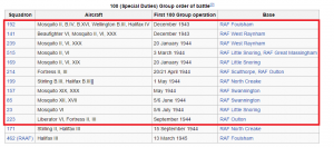

    Inoltre mi sembra che sia incompleto il 100 group confrontandolo con ciò che dice wikipedia inglese, considerando che siamo al 14 settembre 1944 in questo scenario, mancano un po' di squadrons:
