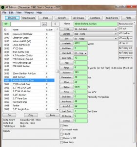

    Scaricato scenario 7 dicembre con DBB-C. Gira con mappa estesa. Ho messo mano all'Editor e modificato in parte i dati navali per inesattezze ed altro. In particolare la Durability è stata adeguata all'età del naviglio ed il tonnellaggio è stato corretto per evidenti errori rispetto ai dati degli almanacchi più attendibili. Ad esempio il tonnellaggio è quello standard non quello a pieno carico come in alcuni casi loro hanno fatto.
    Flak da 40mm.: ho notato differenze con lo Stock e tra terrestre e navale ma i dati sono estremamente tecnici ed oscuri per un profano come me ed eventuali modifiche sulla scorta di semplici impressioni potrebbero portare più danni che vantaggi; quindi ho preferito lasciare tutto come sta.

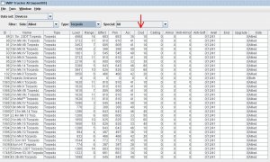

    Siluri americani MK14 e 15: il dud è altissimo al 80% ma non sono riuscito a capire come poi nel tempo (gennaio ed agosto '43) si riduca a valori accettabili, così come indicato dal manuale.
    DOMANDA AI VETERANI: qualcuno è arrivato con gli Alleati al '43 per saperci confermare che in effetti la loro efficacia muta in meglio?

    Non ho ovviamente statistiche, ma contro Gamma sono a fine aprile '43, e credo di poter dire con ragionevole certezza che la percentuale di dud è decisamente scesa.

    Grazie della segnalazione molto importante perchè esaminando Editor non ci sono indicazioni su come cambi la percentuale di Dud.

    Ho trovato questa pagina nel tracker (riferito ovviamente allo stock):

    Torna perfettamente con l'EDITOR; i valori elevati sono sempre per tre modelli di siluri americani MK14 usato dai sommergibili, MK15 usato prevalentemente dai cacciatorpediniere DD, MK18 usato con molte probabilità dagli aerei.
    Ora io speravo di trovare per questi modelli un upgrade in corrispondenza delle date di gennaio '43 e settembre '43, niente di tutto ciò, ma da quello che riferisce Supertramp pare che la riduzione di DUD sia reale. Da ciò si deduce che esiste una routine nel programma che adegua il DUD, se è attivata questa opzione. Ottima notizia:)

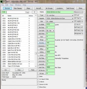

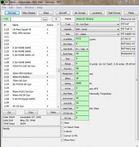

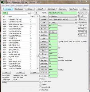

    Riporto ora i dati delle Flak da 40mm. nei Device dell'Editor. Le pagine sono le 980-1061-1132-1539 dove trovate indicati i dati Stok e DBB.
    Noterete che non sempre i valori sono a vantaggio delle prestazioni nella versione DBB. Osservando la "ACCURACY" risultano valori migliori nello Stok.
    Alla voce "LOAD COST" il valore di 9999 è quello che riguarda l'artiglieria navale che ovviamente non può essere movimentata come la terrestre.
