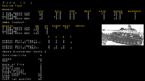

    identici ... anche nel prezzo ... conta che il IV H costa 108 e non ha il nahvtdgw

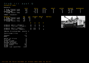

    anche qui identico ...

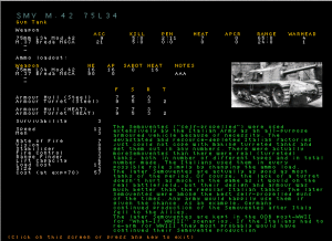

    Ho l'impressione che hai postato la risposta (senza saperlo presumo:D, dato che hai detto che non leggi l'inglese)alla mia domanda del topic, dalla descrizione del semovente 75/34 :
    Tradotto: "nel gioco la mancanza della torretta non è negativa quanto nel reale campo di battaglia"
    Questo mi fa pensare che non esistano dei modificatori invisibili per svantaggiare il semovente rispetto al vero carro armato, modificatori di cui immaginavo l'esistenza almeno nel calcolo dell'op fire.
    Uno stug in non poche situazioni dovrebbe rendere meno di un analogo panzer, questo nel gioco non avviene, quindi i programmatori hanno tolto quello che storicamente era il maggiore vantaggio di questi mezzi, cioè costare meno, quindi per questo i semoventi costano uguale o solo un pizzico meno rispetto ai carri armati equivalenti
