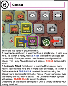

    Come da titolo , ho notato che se si spostano anche di un solo esagono ed hanno ancora molti MP non attaccano insieme alle altre divisioni da + esagoni. attaccano solo da un esagono e con potenza dimezzata.
    se invece sono adiacenti alla truppa nemica e non muovono attaccano normalmente.
    è normale , sbaglio qualcosa?

    da come hai scritto mi sembra che non rimangano abbastanza MP per un deliberate, ma sufficienti per un hasty
    questa la differenza la differenza a livello basilare (nel manuale ci sono i dettagli) :

    non mi sembra il caso , ho il problema anche se mi rimangono 13 punti movimento o anche + con le motorizzate

    fai più deliberate attack nello stesso turno? anche se rimangono molti MP mi sembra che un'unità non possa fare più di due deliberate nello stesso turno, questo almeno in WITW
    EDIT: probabilmente ho solo fatto male i conti non considerando che le unità motorizzate usano più MP di quelle non motorizzate per fare gli attacchi

    A pag 151 del manuale (par. 15.2.2 "deliberate attack") dice:
    Deliberate attacks require the expenditure of sixteeen MP's by motorized units and six MP's by non motorized units.
    Se come ha scritto ha solo 13 MP il motivo é quello.

    Gli hasty attack invece richiedono solo 3 MP per le motorizzate e 2 MP per le non motorizzate

    tradotto se parti da 18 MP( di piu' le corazzate non anno ora) hai meno di 16 MP quando vai a contato del nemico
