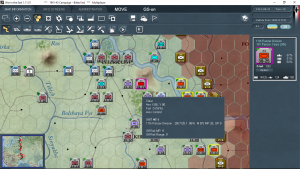

    Purtroppo per il ted le modifiche di supply si vedono.
    la panzer in oggetto ha il movimento dimezzato anche solo essendo a 9 esagoni da ferrovia ed a 5 dal suo HQ

  15. blizzard
    Questo non sembrerebbe la norma ma piuttosto un caso particolarmente sfortunato. Infatti si vede sull'altra sponda del Dnper un'altra panzer azzurra che pur essendo logisticamente molto più lontana dal rail (per via del fiume stesso) ha 36 punti movimento; e una motorizzata ancora più lontana che ne ha 32.
  16. aldila.deisogni
    aldila.deisogni
    11 Ottobre 2006
    3.071
    +311
    La panzer azzurra e la mot sono così perché il turno prima erano rimaste con 60 di fuel residuo.
    lo scorso turno, stesso hq con una panzer aveva 12 di movimento una cav 10 ed una mot 9 erano a 21 esagoni dal rail ed il loro hq a 16 dal rail .
    tradotto se sei a queste distanze ed il turno precedente sei rimasto con 10 di fuel o sotto la situazione è questa.
    comunque al nord ed a mosca non hai grossi problemi di fuel , i problemoni sono al centro sud.
    quando il ted arriva a voronez e stalino ha il fiato cortissimo e nulla può fare. e mi sembra giusto e storico.
