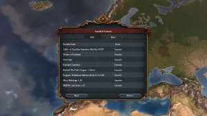

    @mattia I visconti vuoi pubblicare un mod sul workshop di EU4?
    Il mod va caricato sul WS da dentro il gioco.
    O meglio devi creare il tuo mod (con tutti i file necessari) metterlo nella cartella mod in C:\Utenti\tuonomeutente\Documenti\Paradox Interactive\Europa Universalis IV\mod
    Avviare il gioco (con il mod selezionato), nella pagina principale, dovrebbe esserci il tasto "Content", che mostra tutti i DLC/mod caricati, selezioni il tab "mod" e dovrebbe apparirti il tuo mod, clicchi su manage e da li puoi gestirlo.
    Ci vuole qualche minuto, una volta pubblicato, prima che appaia sul WS. :cool:
    Mi raccomando, il file non deve essere zippato, ci penserà il WS a farlo.
    Fammi sapere.:approved:

    Grazie mille Djmitri!
    Solo che non c'è il tasto Manage. :unsure:

    La prima domanda che mi viene in mente, il file all'interno della cartella
    non è zippato vero? I mod lato client sono zippati, invece quelli che si vogliono condividere sul WS dovranno essere dentro una cartella (esempio Socialist Italy).
    C:\Utenti\tuonomeutente\Documenti\Paradox Interactive\Europa Universalis IV\mod\Socialist Italy
    Hai creato il file Socialist Italy.mod?
    Questo file deve essere dentro mod (praticamente accanto alla cartella Socialist Italy, dove all'interno ci saranno tutti i file del tuo mod):
    Il file Socialist Italy.mod deve contenere, ad esempio:

    Per creare il file .mod, basta che crei un file di testo (tasto destro -> Nuovo -> documento di testo.txt) e lo rinomini da Nuovo Documento di testo.txt a tuomod.mod. A questo punto aprilo con un qualsiasi editor di testo (blocco note, Notepad ++ - che consiglio caldamente - ecc ecc non con Word!) ed inserisci il testo, modificando le voci che ritieni necessario.
    Fammi sapere. :approved:
