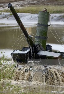

    Non ho mai capito... Ma l'acqua entra nel cannone ? In caso, poi, per farla uscire la mettono ad alzone negativo ? E possono sparare subito dopo o bisogna aspettare che asciughi ?
  3. Mappo
    Mah, a me pare che ci sia una protezione nera in cima alla canna, probabilmente qualcosa di molto sottile e facilmente levabile.
    ma il periscopio lo hanno tutti i MBT? o è un optional? nel senso io non ho mai notato un palo cosi integrato nel mezzo ...
    32.800
    +10.235
    è la presa d'aria per il motore, lo montano quando serve
    Si ma quello che intendevo è se lo avevano incorporato nel mezzo o no
    32.800
    +10.235
    no, è un pezzo a se, lo montano quando serve, non ho idea di chi lo trasporti, forse quelli delle officine da campo, boh

    Negli anni della guerra fredda sia i tedeschi che i russi avevano adottato per i loro carri dei dispositivi che, una volta montati permettevano di guadare corsi d'acqua profondi fino a 7 metri. Il capocarro era appollaiato in cima a questo prolungamento della torretta che assicurava contemporaneamente l'aria fresca per il motore e l'equipaggio.
    In questo vecchio filmato verso il minuto 7,00 si vede il sistema utilizzato da un Leopard 2, il sistema russo era praticamente uguale.
    A quanto sembra il sistema era ancora utilizzato dalla Bundeswehr nel 2013 come testimonia questa foto di un Leo 2 A6
    I russi sembra che invece non abbiano dato seguito a questo sistema e si siano affidati a sistemi come quelli visti nel primo filmato della discussione.

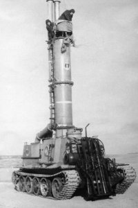

    Per finire la foto di un ARV sovietico, il T-54T con una impressionante sovrastruttura:
