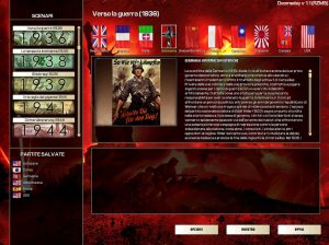

    Sto moddando un po' HoI2 (gioco immortale) e mi sono deciso di fare una cosa fatta per bene. Volevo quindi andare a modificare ogni singolo particolare di alcune nazioni. L'unica cosa che non mi è riuscita fino ad ora è cambiare l'immagine che si vede di fianco alla descrizione della nazione quando si sta per iniziare una nuova campagna.
    Posto uno screen per rendere l'idea:
    Ecco, mi riferisco all'immagine che, nello screen, ritrae una cartolina di guerra tedesca con un soldato che tiene una granata in mano.
    Ho cercato e ricercato nei file di HoI... ci ho passato un'ora aprendo e chiudendo sempre le stesse cartelle. Non mi riesce di trovare queste cavolo di immagini! Qualcuno sa in quale dannato percorso sono? :D
    PS: aggiungo che ho installata sul PC la mod 1914 che ha creato qualche curiosa sovrapposizione di file e cartelle, ma per ora non mi ha MAI dato problemi di alcun genere... e ho sempre trovato tutti i file che ho cercato.

    Grazie infinite!
    Uno dei pochi file che non avevo notato! ;)
