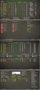

    Salve, qualcuno di lorsignori gioca con la beta di cui sopra? Presumo di no, altrimenti avreste notato il gravissimo bug che la affligge: ogni nuova task force fa il full refuel automatico appena formata, non si scappa. Per il jappo impossibile giocare. C'è qualcuno che ha la possibilità di confermare? Grazie.
    @ste_peterpan : col turno sono bloccato, devo creare nuove TF ma questa cosa mi uccide. Puoi cortesemente confermare che hai lo stesso problema?

    Per essere più chiaro, questo è quello che succede.
    Il pbem si ferma fino a che non troverò soluzione, non voglio drenare carburante da ogni dove per nulla.

    Nonostante quanto ti ho riferito in MP, ho verificato e visto che le mission cargo e transport fanno il refuel automatico ... ma la missione escort no.
    Ho provato a creare una tf escort con AK giù di fuel e non hanno fatto refuel; ho convertito la missione in cargo e il loro livello di carburante è rimasto identico.
    Certo è un bug grosso e bisognerebbe segnalarlo nel forum matrix ... io purtroppo sai che con l'inglese non vado proprio d'accordo ... :(

    Non funziona, ogni nuova TF (anche formata da altra TF), quindi ogni 'trasferimento' di battello scatena l'irresistibile voglia di fuel.
    L'ho segnalato nella sezione della beta, ma ci vuole un po' di pazienza.
    http://www.matrixgames.com/forums/fb.asp?m=4107816
    Più che altro mi è venuta un'ideona: faccio girare il turno con l'ultima beta, salvo, esco e ricarico con l'exe originale. Stessa procedura seguita per aggiornare, al contrario. Per me funziona. Certo, poi dobbiamo giocare con la patch ufficiale, ma poi un .exe di una delle beta lo recuperiamo. Che pensi?

    Cohi .. prova come ti ho detto ..:
    nel porto in cui vuoi creare la TF cargo o transport, genera, con le stesse navi (AK, TK, DD ecc) una tf con mission "escort". Quando dai il done, NON VIENE EFFETTUATO il refuel automatico.
    Dopo aver creato la TF, converti la sua missione da "escort" a "cargo" (o "transport") e anche in questo caso non effettua il refuel automatico.
    Dovrebbe funzionare, in attesa della patch che corregge il bug (che arriverà, perchè tra poco il mondo giapponese si accoderà in massa al tuo thread sul forum Matrix ;))

    "A fix was made to correct ESCORT mission behavior in April 2016. Non-escort TFs would still have replenished before leaving port under earlier builds unless you changed them to 'No refuel'.
    I've added a 'fuel' option to the create TF screen"
    TRADUZIONE:
    E' stata fatta una correzione ad aprile2016 per correggere il comportamento delle missioni ESCORT.
    Le TF non escort si sarebbero comunque rifornite prima di lasciare i porti con versioni precedenti a meno che tu non cambiassi a "no refuel".
    Ho aggiunto un opzione"fuel" nella schermata per creare la TF.
