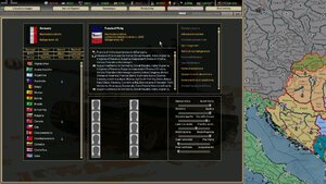

    Ho testato la cosa svariate volte e sembra funzionare bene, nessun problema particolare e finalmente i fantocci comunisti sono scomparsi dalla lista quando si usa la GER e ricompaiono quando diventa DDR.
    Ho provato a capacitarmi del perché nonostante la dicitura intrinsic_gov_type = leninist veniva permesso alla Germania fas o naz di rilasciarle ma se non ne sei venuto a capo tu figurati io :ROFLMAO:
    Nel caso interessasse a qualcuno lascio qui in allegato il file revolt modificato per far rilasciare i puppet corretti almeno quelli principali.
    Un'ultima cosa: ho sbloccato Vichy (togliendo una serie di # incolonnati dal file revolt) che non so per quale motivo era stata esclusa (anche nel flagchange è scritto chiaramente che è rimossa) in favore di un fantoccio Francese unico, solo che la stessa funziona bene unicamente nello scenario 1941 mentre se viene rilasciata in qualsiasi altro contesto/scenario la schermata dei ministri è inesistente (allego foto). Il file.inc inizialmente era col tag FRA che ho cambiato in VIC (ho provato anche al contrario ma il risultato non cambia). In db/leaders ho visto che gli ID e la numerazione delle foto dei ministri si rifanno alla configurazione che c'è per la Francia e pure quelli sono corretti, ho controllato più volte, davvero non capisco perché faccia cosi.
    P.S. Scegliendo la Francia nello scenario 1941 al termine del caricamento crasha:depressed:
    P.P.S. Smanettando un po' ho visto che nel file di impostazione dello scenario c'era selezionabile la Francia normale anziché la Francia di Vichy, è bastato sostituire i tag con quelli corretti e ora non crasha più (unica cosa non ha squadre di ricerca, nemmeno una *risolto* un # nel file tech, tolto e mi ha letto le squadre)

    RISOLTO L'ARCANO!!! Dunque dopo varie peripezie mi sono accorto che nel file revolt è spiegato come il check degli ID dei paesi e del tipo di governo viene regolato nel file misc facendomi sorgere un atroce dubbio...sono andato a controllare e indovina? Era disattivato.:wall: Non ho idea per quale motivo il creatore della mod lo abbia impostato cosi ma è bastato settarlo correttamente per far comparire i giusti puppet senza l'esclusione manuale da stringa come stavo facendo (no = GER DDR) ecc
    Allego immagine del misfatto. Mistero risolto finalmente, ho cambiato anche qualche offset per non appesantire troppo il tutto ma la fluidità è rimasta pressochè invariata.
    Grazie per il supporto AC!

    Ah, ecco cos'era, me ne ero dimenticato.
    Sono lieto che il problema sia stato risolto.
